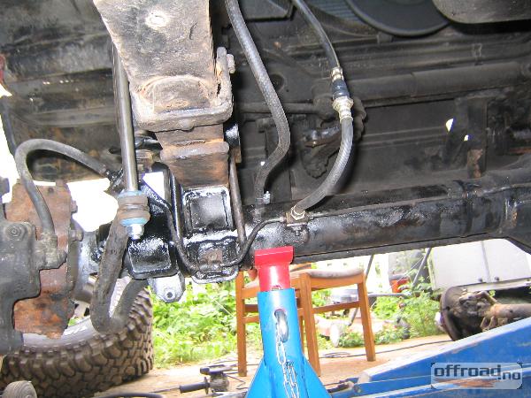

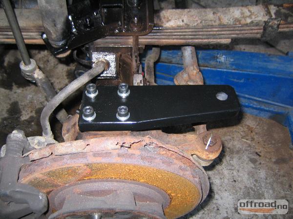

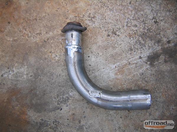

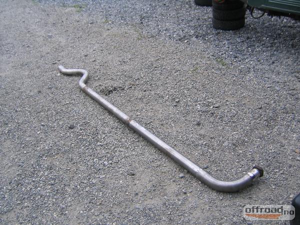

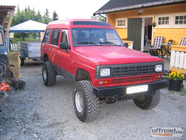

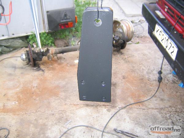

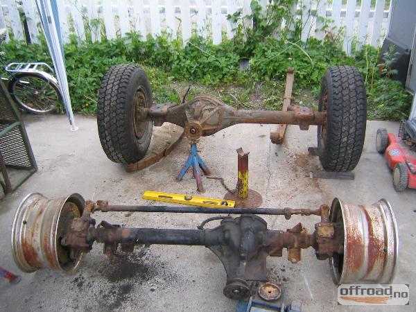

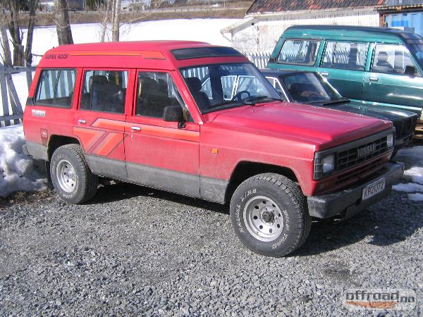

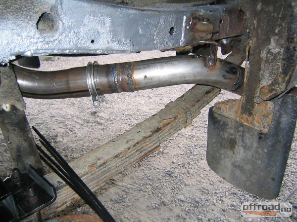

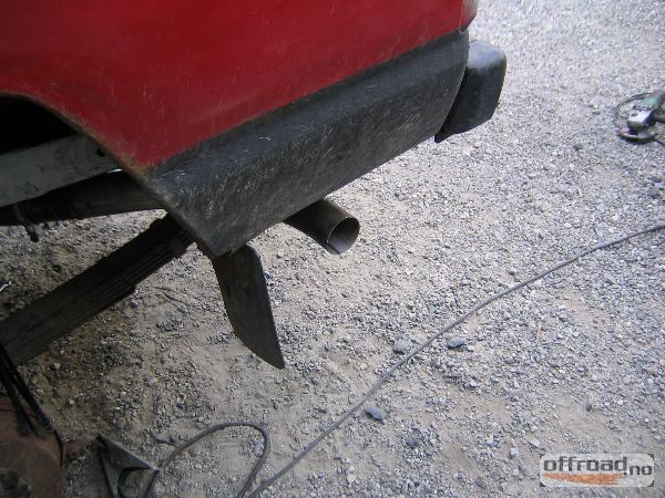

Nå er jeg endelig i gang med god bilen tongue.gif. Har fått byggd spoa og 3" eksos anlegg . Jeg har brukt litt god tid for jeg har bare fri lufts garasje og jeg har gjort alt alene , utenom de 4 hullene i styre armen . Den har jeg kuttet ut av et 20mm jern stykke med vinkelsliper , tok tid gitt. Jeg har samlet deler og opplysninger her på forumet før jeg satte i gang (Tusen tak for all hjelp så lang ). Det neste er og få mont luft filter type stort , det hjalp mye med eksosen men mye vil har mer osv.
Måte bare ha er før
og etter bilde.

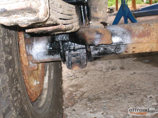

Fjær/demperfeste. brukte den orginale og moddet denne og sveiset den fast.

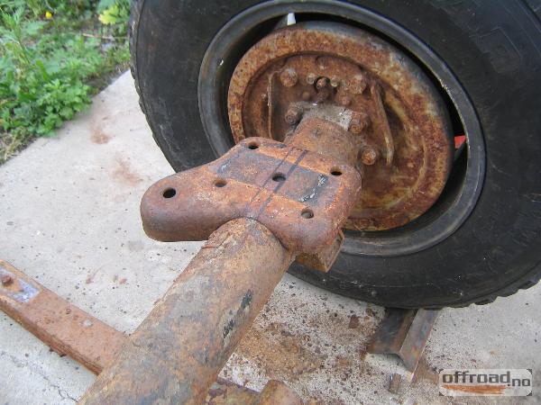

På fram akselen bygde jeg nye.
Sånn ble det på.
Bare en feil på dette bilde. hullet til styre staget er for langt frem , dette er nå fikset.
