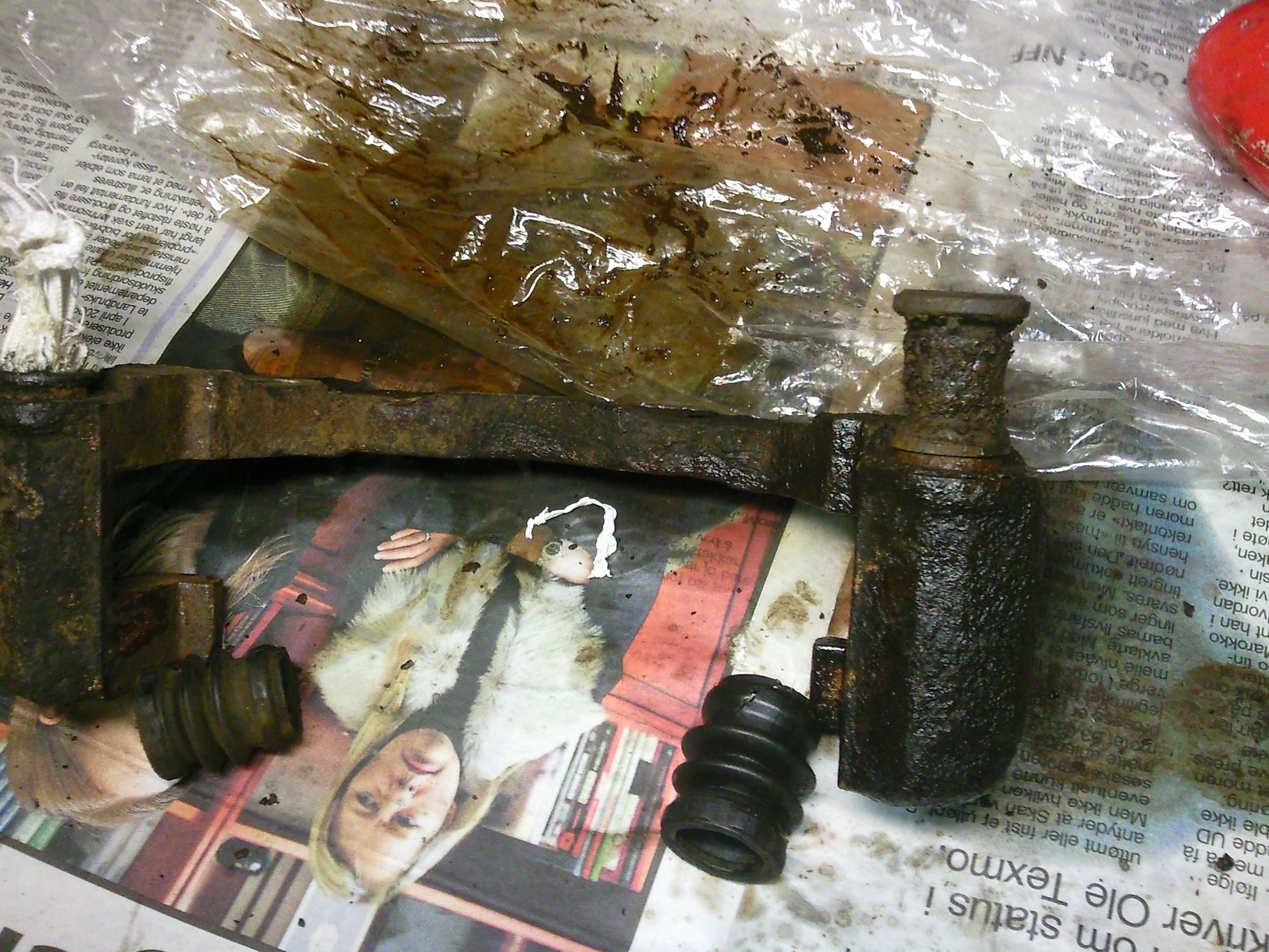

jeg har nå byttet bremseskive og bremseklosser.. men nå når jeg skulle skri kalipperen fast igjen.. så virker det som at den kiler seg fast mot bremseskiva,, blir værtfall veldig tungt og dra hjulnavet rundt..
eller.. hmm.. er ikke så flink til og ordlegge meg, men i det jeg setter kalipper over bremseskiva virker det i trangeste laget.. men med litt små "bikking" går den fint rundt.. når jeg så får skrudd de 2 boltene som holder kalippern på plass nesten helt inn så skjer det noe med systemet:( da "kiler det seg fast:S håper noen tar seg tid til og se på min rotete post og kan gi meg noen tips.. har nå fått rett skive og klosser så der skal det ikke ligge noe:S første jeg selv tenkte var at klossene hadde for mye "kloss" rett og slett for mye bremsebelegg.. men i følge mekonomen skal det være rett:S på forhånd takk sier heller ikke neitakk til et besøk her i sandefjord for og få en hjelpende hånd over en kopp kaffe:) |

General Lee Kan være stempla på caliperen som har fått en fin ... 8 Feb 2010, 20:07
Jon H skal kikke litt på stemplet i morgen:) men sånn so... 8 Feb 2010, 20:55
Jon H ville det være mulig og slipe ned bremseklossene l... 9 Feb 2010, 07:28
Bergum Sansyneligvis er det avleiringer rundt stempelet. ... 9 Feb 2010, 08:23
Jon H etter 20 min i 12 minus tror jeg at jeg har lokali... 9 Feb 2010, 09:16
Jon H ja... etter en times tid i boden med denne kalipp... 9 Feb 2010, 10:46
Jon H etter en kopp kaffe og en røyk gikk jeg ned med ny... 9 Feb 2010, 11:27
General Lee Tja. Jeg ville nok kjøpt ett rep.sett. Men den fun... 9 Feb 2010, 14:06
Jon H fikk pusset den ganske fin med smergelpapir:) ar ... 9 Feb 2010, 16:27
Jon H litt bilder av prossesen:P
etter alt løs rust ... 9 Feb 2010, 19:14![]() ![]() |
