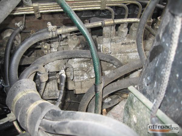

Har søkt en del i databasen men finner ikke info om hvor justeringsskrue for dieselmengde sitter på en 3,3TD fra 86.
Noen som vet dette og evt har bilde. Jeg har justert ladetrykk til 0,6bar som jeg anser som snill trimming og skulle ønske en halv til 3/4 turn på dieselmengden.
Noen som kan hjelpe?

Det er denne skruen

Hvilken effekt har det å justere på røkbegrenseren, har dette noen hensikt?

Tidligere turbotrykk.Dreiemomentet kommer litt tidligere.+ mye svartrøyk.

OK, jeg har denne motoren i en båt og kommer over denne siden ved et søk på motortypen. Jeg har ikke behov for mer drag på lave turtall jeg trenger litt mer fra 3-4000rpm. Da får jeg finjustere litt på turbotrykket og gi litt ekstra mat som du anviste på bildet over.
Takk for info!

Jeg merket ikke forskjell før jeg justerte skruen bak på pumpa.. Den på midten er nå helt ute.. Ble bedre drag fra bånn.
Sett på kran mellom kompressorhuset og wastegate-klokka.. da kan du justere trykket som du vil:)

Er det noen hensikt å justere noe på stopperen til gasspedalen? Ser den er plombert på min. Likeså den skruen med halvmånen.

skru med måte,bilen vil gå mye bedre etterpå

Det er røkbegrenseren som ligger i bakkant.

Du skal skru den ut,sånn at den halvmånen kommer lenger bakover.2 runder er ikke noe problem.Min er skrudd helt ut.

Hei takker for svar, hvilken vei skrur du for å få mer diesel, skrur du skruen tilbake (mot klokka)? og hva er fornuftig mengde uten at det medfører overbelastning på motor? Litt sot ved pådrag kan jeg leve med :-)
