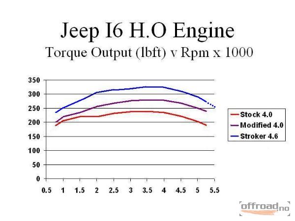

eller du kan stroke motorn jeg har en slik stroker kombinasjon
4.5L "Poor man's" simple stroker
Jeep 4.2L 3.895" stroke crank
Jeep 4.2L 5.875" rods
Sealed Power 525CP standard bore pistons
9.2:1 CR
Stock 4.0 HO camshaft
Stock 0.051" head gasket
0.101" quench height
Ford 24lb/hr injectors with stock 39psi FPR for '87-'95 engines, stock injectors with stock 49psi FPR for '96 and later engines
247hp @ 4900rpm, 300lbft @ 3400rpm
her er en link til flere stroke kombinasjoner
http://www.jeep4.0pe...om/stroker.html

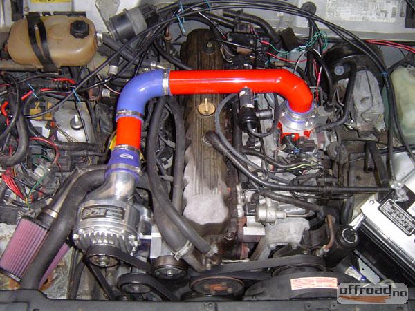

Det er jo litt sørgelig. Kopierer litt info fra 512TR som kjører Avenger kompressor i sin YJ:
Jeg har en Avenger kompressor, den er nesten 100% lik Kenne Bell.
Begge to er laget av svenske Autorotor.
Jeg har bare positiv erfaring med kompressoren, både sommer og vinter, ytelsen er bra, og bensinforbruket på langkjøring gikk ned med 2 dl på mila, fra 1,6 til 1,4 l/mil med 3,55 utveksling og 35 tommere målt på vinteren med mye 4x4 inne.
Skal du bruke denne på en XJ må du ha et lite scoop fordi kompressoren vil kollidere med panseret. På YJ trengs det body lift for å slippe scoop.
Drivrem er ikke noe problem, selv med AC. Jeg har ikke AC på YJ’n, men har plassert en ekstra servopumpe til hydroboost bremsene og winchen, der hvor AC kompressoren bruker å stå.
Både Kenne Bell og Avenger mangler den perfekte motorstyringen selv om KB tilbyr re-programering av computeren på nyere modeller.
Etter min mening er det umulig å få perfekt motorstyring uten individuel programering og MAP sensor som leser overtrykk.
Testing, datalogging og programering av fuel og tennings tabeller er utrolig tidskrevenede, spesielt når en har måtte lære seg alt selv.
Jeg kjører nå med ca 5-6 psi overtrykk, men blir nok å eksprimentere med enda høyere..ca.8-10 psi.
Her er noen bilder
Kompressoren montert på innsuget:
YJ med avenger, motorrom:
XJ med Avenger supercharger:
http://www.avengersuperchargers.com/
