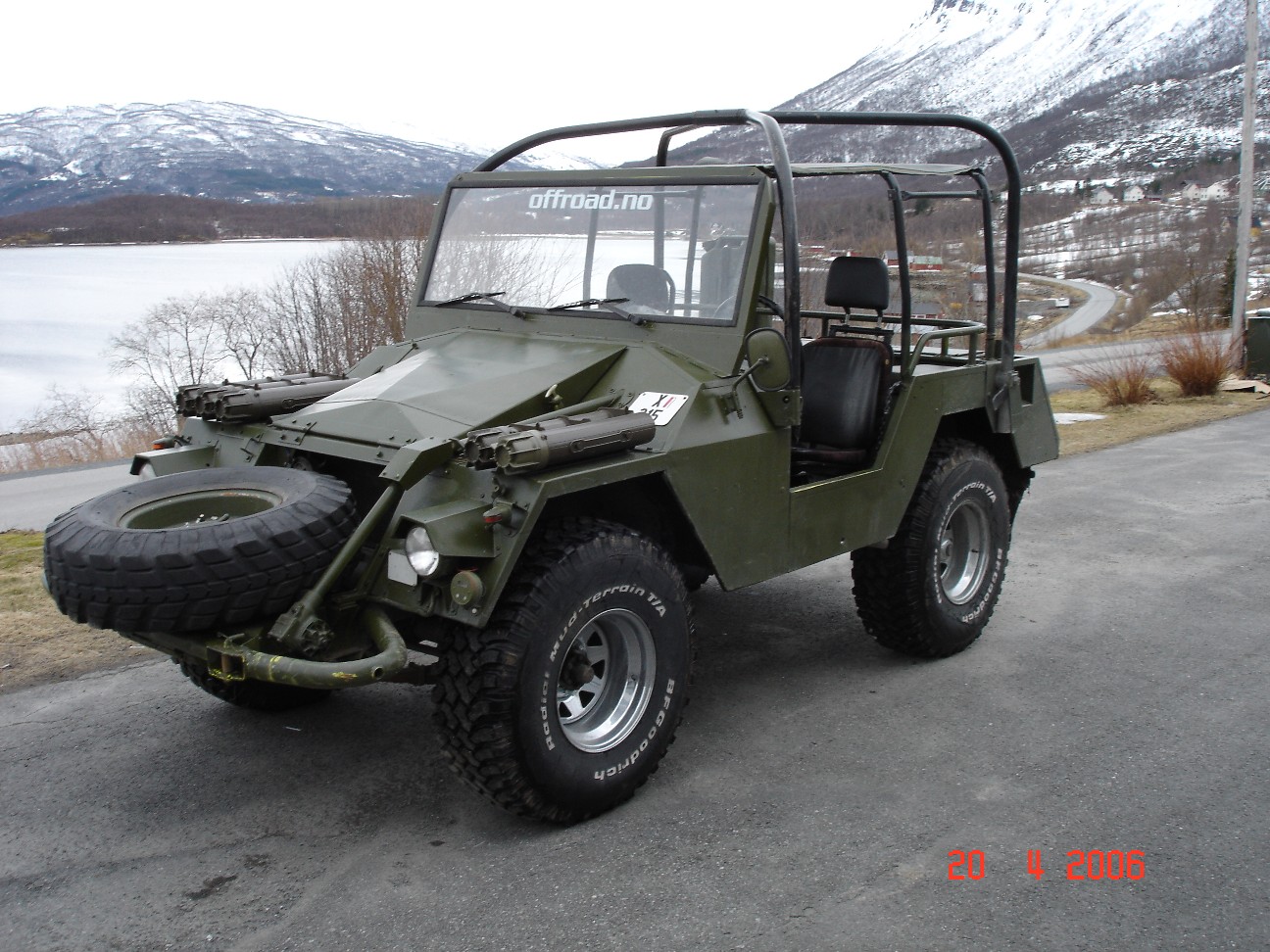

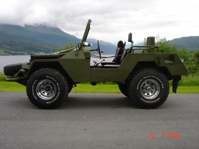

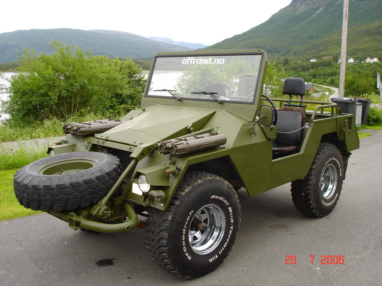

Så d e muli å få litt info om oppussinga av kanonvogna mi
Merke: Volvo
Modell: L-3304 aka PVPJTGB 9031
Årsmodell: 1963
Produksjonsnr: 315
Farge: Grønn/Sort
Motor: Volvo B18A
Drivstoff: Blybensin
Effekt: 68 hk (DIN) v/4500 o/min
Slagvolum: 1,78 l
Sideliggende kamaksel med støtstenger
Kompresjon: 8,5:1
Forgasser: Zenith 36 VN
Foraksel: Salisbury 4 HA
Bakaksel: Salisbury 4 HA m/POWR-LOK differensialbrems
Utveksling i Aklsel: 5,38:1
Transfer: Volvo M40
Fordelingsgirkasse: ZF VG 50
Fjærer: 9-Lags Bladfjerer
Hjul: BFG 35/12.5R15 MT (Org. 280/85R16)
Sånn som den va nå eg henta den.

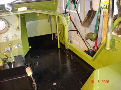

Så fikk karroseriet seg en makeover no i sommar med ny lakk både
uttanpå å "inne i" biln:)
Bære å komme med innspell/kommentara/spørsmål å lignanes om d e nåkka
dåkker meine eg gjør helt galt. eller nå dåkker lure på.
