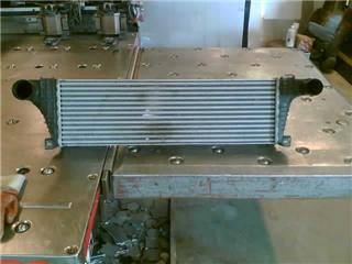

Ser litt rundt at enkelte har montert IC fra Iveco varebiler på sine patroler med 3.3TD. Hvilken Iveco er de hentet ifra? Jeg tror det er mst optimalt å ha en som har til og fra-luft på samme side....

Henta den selv der så prisen kom på 2100 kr
Anbefaler og ringe dem og spørre etter Ic som passer til Patrol

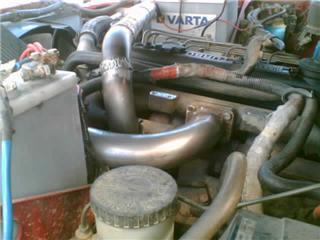

? nja hmm ,, Sett forfra har æ 2,5 " inn til innsuget og 2" røret fra turbo > over motor . når æ nu ser bilda fra Jan Eggen så blei æ i tvil
annen vinkel på bilde her . Rett mæ nu om det ser feil ut

Posted 11 July 2007 - 17:30
lufta fra turboen mener jeg bør følge det lengste røret, fordi at den skal vere mest mulig avkjølt etter IC.
Fra IC bør det jo være kortest mulig vei til innsug slik at luft ikke varmes opp igjenn. Der jeg bruker 2,5".
Ved motsatt tilfelle vil jo røret over motoren være oppvarmet og da vil jo lufta være varmere når den kommer til innsuget igjenn.
ser ikke det rett ut ? om noen studere bildene.
Posted 11 July 2007 - 19:18
Æ e nu mest fornøyd større rør på innsuget
Får no snart testa Patrolen på langtur med Campingvogna etter,æ synes motoren blei for varm i bakkene med vogna etter i fjor . Fungere fint allerede nå. er i så fall merkbar forskjell fra orginal.
