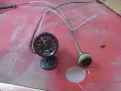

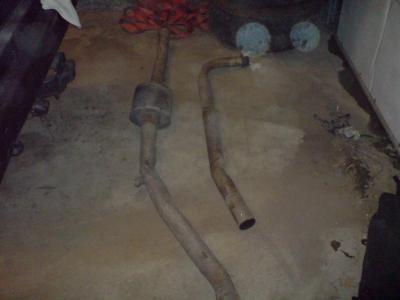

Da har jeg blitt superbruker, og har da rundt 200mb mere å rutte med, så jeg legger ut bildene av eksoen og måleren om noen vil ha

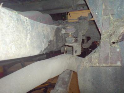

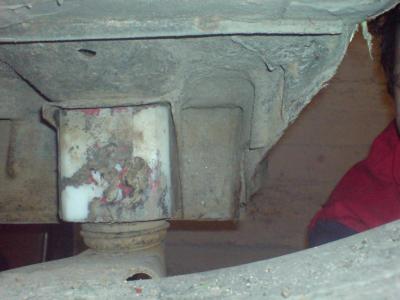

Slenger med etpar bilder. Det øverste er da selve klossen er montert ferdig imellom kaross og rammen. Den andre er den miderste bolten på høyresiden av bilen. har pusset ned samtlige hyttefester og malt med antirustmaling:)

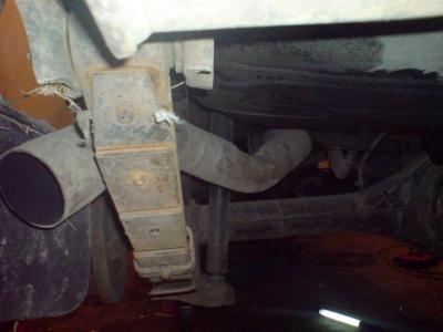

Bakerst på eksosen, går imellom bladfjæra.
Bakerste festet.
Festet i midten. Ja jeg vet det ikke er sveist fast - har blitt ødelagt. hehe
Fremover og inn i turbo. Er sammenføyd med ei klemme her for å unngå kapping og sveising for demontering/montering.

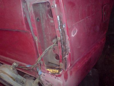

Har fjernet dekaler og klister på den ene sida av bilen, og har begynt med pussing av kaross, samt rette opp etpar småbulker jeg fant.
Fant litt gjemt rust bakom et baklys, en omgang med sandpapir og det ble godt som nytt
Rusten kom vell ikke uten grunn akkurat der..pakningen til baklykta var rimelig sliten:
Hvordan ordne dette ? Får man kjøpt nye pakninger ?
