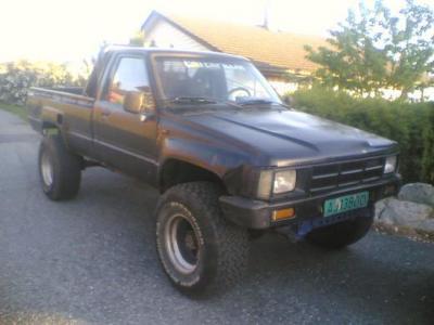

33x12.5 15" se vedlagt bilde...
Hvordan vil disse passe på en orginal Patrol 160, lang type? Hvordan er det med rullediameter, vi speedometeret stemme?
Må skjermer bygges ut?
Hvordan blir bilen å kjøre på veien? Mye sporing?
see bilde av felger påmontert HiLux.
felger fra Hilux på Patrol 160

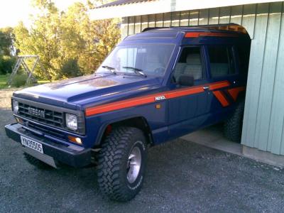

Er litt usikker på innpresset, men tror di vil passe. Har selv samme dimensjon på min -86 patrol, og speedometeret viser nesten 100% korrekt (viser jo litt for mye med originaldim.) Har selv 5 cm universale skjermbreddere, og da er dekkene nesten innenfor.....
P.S før jeg monterte hevesett, så ble det litt trangt om plassen i hjulbuene, men det gikk....

Hvordan innpress har du? Jeg har -20 på 8" felg. Med 10,5" dekk på så stikker de mye ut... Med breddere går de akkurat...

På 10" felger er innpresset som regel -38 til -44. Jeg har -44 på min, det stikker mye utenfor uten utbyggere. Men jeg har kjøpt skjermbredere fra B. Jørgensen. Så nå er det plass til enda bredere dekk/felger.
Jeg vil tro at det kommer til å subbe i skjermer + blikket du har over blinkelysene/parklysene.

På luxen er ikke senterhullet i felgene så store som til 160`n, så hvis felgene er kjøpt til lux er det ikke sikkert du får dem på... Har prøvd akkurat det samme, men mangla ganske mye på senterhullet..

Jeg har akkurat samme erfaring.
