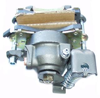

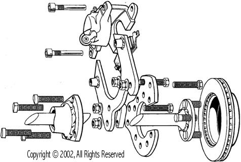

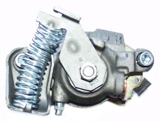

Skal bestille ombygg til skivebremser på min XJ - (vinter prosjektet 2007-2008)
Spørsmål:
Kan jeg bruke(er det lovlig) caliper med egen park-brems funksjon(park brems er makanisk) ?
Med det slipper jeg å ha modell med bremsesko inne i disk og ser for meg en meget enklere ombygg m.bedre funksjon
Ja, det er lovlig.

Ja, etter nærmere ettertanke må det være godkjent siden mine bremser i dag er 1 par bremsesko styrt av hydraulikk ELLER mekanisk hånbrekk. Bremsesko eller caliper er det ingen forskjell på i funksjons logikk. rolleyes2.gif

OK,så er kostnad ved konvertering på min eksisterende aksling som følger:
Skiver + braketter inkl. frakt til New Jersey: $320= NOK 1760 (fra Streetrod Manufacturing Inc)
Calipere: $168= NOK 924 (Ebay -nye fra Cadillac Eldorado)
Frakt US->Norge m / båt NOK 500 (Jet Carrier - har god tid smile.gif
MVA NOK 796 ( finansministeren...)
Intern frakt norge NOK 150 (Posten.no)
Totalt NOK 4130.- (ut av min lommebok)

Dette er en mye brukt kaliper til foskjelig ombyggninger GM brukte de på Cadillc. Buick og oldsmobil fra 1979 til 1985. Jeg har såne calipere sammen med Warn full floatin axeler. Caliperene er ikke helt bra lenger selv justeringa virker ikke helt lenger så jeg trenge muligens ny Calipere, for disse er det vist ingen som kan overhale her i Norge i følge Oslo Bremseservice. Kjøpte mine nye gjenom Bergheim. Hade problemer med disse fra starten av fikk ikke lufet dem de var full av noe tykk gørr. tro ikke de var fabrik nye nei
Så kansje jeg kan bestile komplete calipere sammen med dere?

Lette deler er klart du tar med fly (ref Herman) Calipere finner du her:
