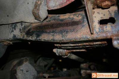

Da jeg begynner å tvile på den bilen jeg nylig kjøpte, som var EU-godkjent da, som jeg nekter å tro den er! Den kommer med flere tekniske feil, og er neppe godkjent! Det merkeskiltet under panseret stemmer vel og merke, men etter å ha lest på forumet her om chassi nr. begynner jeg å tvile. Så tegn til rust på ramma, høyere side forran framgjulet, og er en bitteliten rusteflekk på ca. 8-9 cm. kanske. Er jo ikke noe særlig rust på det området. Tok avfetning akkurat der så!
Legger ut bildet, og håper noen kan hjelpe meg!
Detter er er Patrol fra 1986-09-17. (hørt at -86 mod. kan variere noe så)
Er dette chassi nr. mit? Patrol 1986

Ramme nr står vanligvis forran hjulet på siden av ramma (Høyre side), ikke oppå ramma slik du har bilde av. Se inn fra siden forran hjulet.

Er ikke veldig dypt prega, så det kan være litt vanskelig å se. Fant mitt med å bruke stålbørste og CRC.

ja får krype under bilen å sjekke også! Leste her på forumet en plass at det var oppå ramma! Er så vått å jævli ute nå så derfor jeg fant en god unskyldning til å ikke krype under
Sjekker det om ikke lenge !

Det stemmer ikke helt. På et australsk forum jeg er på så er det flere som har biler med rammenummeret oppå ramma.. Riktignok i Australia....
jeg var hos BT og fikk preget inn mitt på nytt.. Var helt umulig å finne det gamle.. Fant til slutt et par siffer, noe osm var nok til å konstatere at det var korrekt ramme..
Her står chassisnummeret.. Du ser skyggen av forhjulet til venstre i bildet. Du klare rå skimte det nye nummeret nede på vangen. Det orginale står ca 2-3cm lengre opp...
