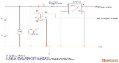

#11 JER
JER
  • 194 Innlegg:
Posted 21 March 2008 - 02:19
ps: Er litt nysjerrig på hvordan det er kobla.... huh.gif

#13 JER
JER
  • 194 Innlegg:
Posted 21 March 2008 - 18:56
Hvis det går en kabel til omformeren fra det høyre batteriet, er det 90% sjanse for at det er der feilen ligger.
Prøv det først. (Er desuten det enkleste)

#15 bjerk1
bjerk1
  • 553 Innlegg:
Posted 22 March 2008 - 21:33
Jeg byttet om den kabelen som gikk inn til oformeren idag. satte den på + på batteriet på venstre side. da viste voltmeteret inne i bilen over 18V... Er det ok, eller er det feil?
jeg så at den ladet også pga lysene ble forsterket når jeg ga gass osv. Alle lys i bilen ble sterkere samt varmeapparatet ble mye kraftigere og bedre. kupe lyset ble også bedre.'
Skal jeg lade opp batteriet i natt og se om det har ordnet seg nå? kjørte litt med den,men den ladet ikke nok til å starte mere enn en gang rett etter stopp av motoren. Ble strømtom da jeg stoppet den for 2 gang og prøvde å starte igjen. Kan jo være pga batteriet på høyre side har vært dødt en stund nå...?
Edited by bjerk1, 22 March 2008 - 22:56.
#16 JER
JER
  • 194 Innlegg:
Posted 23 March 2008 - 20:54
hmmmm
18V er ikke bra. Kan høres ut som om 12v anlegget i bilen nå får 24V. Ta en titt på omformeren og se om den er riktig koblet. Også mulig at strømmen er koblet utenom.
Følg kabelen fra batteriet og se hvor den ender. Den bør ikke gå til noe annet enn omformeren.

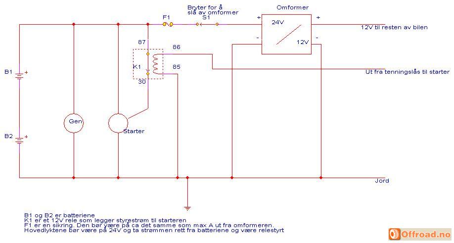

#18 wazzza
wazzza
    oljearbeider/bilberger
  • 3657 Innlegg:
Posted 23 March 2008 - 23:44
Jeg har problemer med å forstå hvordan det er koblet på din bil... Er starter, gløding og dynamo 24V, mens resten av bilen drives av en omformer??
For å si det sånn.. Det batteriet som er til venstre på tegninga (høyre hjulbue) skal være koblet til JORD: Plussen fra dette batteriet skal KUN (!!!) gå til minus på det andre batteriet som står på høyre side... Måler du mellom denne hovedkabelen og jord skal du måle batterispenningen over ETT batteri, altså 13,8V idèelt... Kobler du på annet utstyr på pluss her vil du skjevbelaste batteriene og du vil får startproblemer...
På pluss fra batteriet til høyre på tegninga mi (venstre hjulhus) skal dynamo, starter og andre ting tilkobles.. Måler du mellom pluss her og jord skal du måle batterispenningen til begge batteriene. 13,8V*2... Her skal omformeren din tilkobles om den omformer fra 24V til 12V.
Jeg skjønner ikke hvor den bryteren din kommer inn i bildet.. Du kan ha en bryter til å bryte plussen til omformeren, helst over et relè, så slipper du å kjøre full strøm gjennom bryteren..
Hvor stor er omformeren din i Apmere?? Jeg har en på 30A som står på konstant, også mens jeg er på havet i 14 dager.. Null problem å starte bilen når jeg kommer hjem.. Trekker veldig lite på "tomgang"..
oppdatert tegning...
Øystein Grønås
#19 pat
pat
  • 193 Innlegg:
Posted 24 March 2008 - 10:12
Det Wazzza sier her er helt rett...enkelt og greit..
