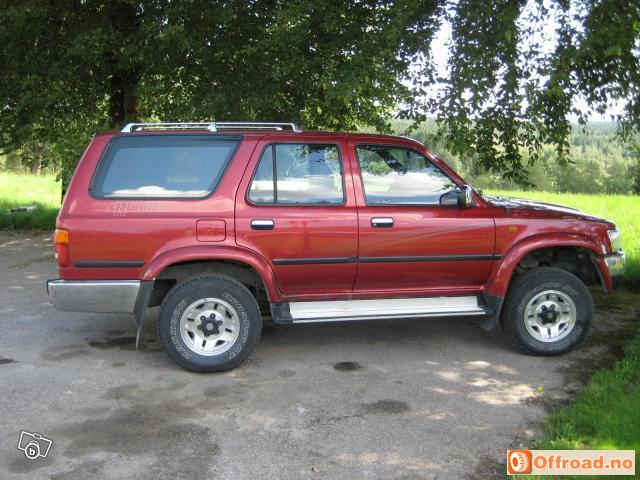

Så passer 31x10,5-15 helt flott uten å modifisere noe som helst på en 4runner. Sjekk under toyota på pirat forumet så finner dere min runner som er gjort det meste med...
