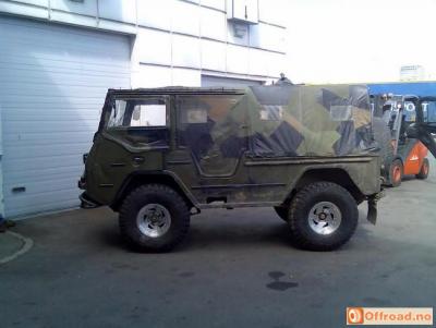

Ny her inne på forumet, så regner med at det sikkert står ett eller annet lurt sted. Men spør allikavel:
Noen som vet hvor står nav - åpning det er på felger til volvo felt?
Nettop kjøpt meg en 63 mod, men orginal hjula er jo søppel, så tenkte å kjøpe no nye sko til den.

35x12,5-15 på 8x15 jc-7 felger passer fint... masse andre felger passer å...

Hei
Drev med felger og dekk til min Volvo nå i høst. Jeg endte opp med felger 10x15 og navåpning 108mm boltsirkel 5x139,7
Kjøpt BFG All Terrain 35x12,5.
Passer godt på bilen og den ble mye bedre å kjøre.
PS: de stikker litt på utsiden.
Firma Steinar Stolen på Rasta skaffet felger på ca en uke (flere typer å velge mellom), meget hjelpsomme. De skaffer også dekk om du vil.
Prislapp rundt 13000 for alt sammen nytt.
