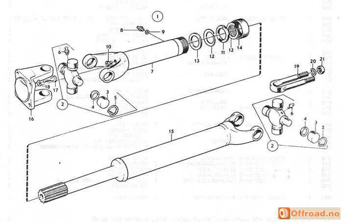

Har skiftet det bakre krysset på bakre mellomaksel, men man bør kanskje bytte begge samtidig? Jeg smører ofte.
Ved bytte av kryss bak så jeg at kryssfeste som sitter på bakakslingen er bredere enn krysset. Det sitter 2 tapper som holder koppene på krysset fra å skli utover, men krysset er smalere enn avstanden mellom disse. Kan det være feil på dette festet?
Er det vanlig og entre festene slik at tappene holder igjen koppene og smøre opp krysset før dette skrus til?
Håper dette ble forståelig skrevet?!
ifølge delebasen så finnes det bare en type kryss ? men det er kommet for øret at det er to typer.
om, det er produsenten eller forsvaret som har plundret det til vet jeg ikke.fåes jo også på biltema, hvilken passform dette har vet jeg ikke.krysset skal vel bare monteres og smøres etter på.nållagrene på innsiden av koppene ? er vel smurt fra fabrikk.så det er vel bare å montere. blink.gif

krysset skal ikke være mindre eller sitte løst i festene.
Man kan bruke kryss fra amazon 140 og 240 serien men det finnes i to str så du skal da ha det store av dem.
Kan kjøpes på biltema for en slikk og ingenting og heter da 63.100 dette er et smørbart kryss
Jeg har nettopp byttet på mellomakslen på felten jeg hadde og da forsvant alt av ulyd og vibrasjon
Chris

Det er nok det bakerste krysset i bakre mellomaksel som lager lyden for meg. Det virker som om krysset er litt for lite i forhold til kryss-feste som sitter på inngangen til bakaksel. Løsnet u-boltene og smurte opp krysset før jeg strammet til igjen. Det ble mye bedre, men det er kortvarig.
Krysset som er montert der er kjøpt hos Trollstein. Har de kryss med to forskjellige størrelser?
Om noe av lyden også kan skyldes pinjong er mulig, men det får jeg vurdere når jeg har nytt kryss.
