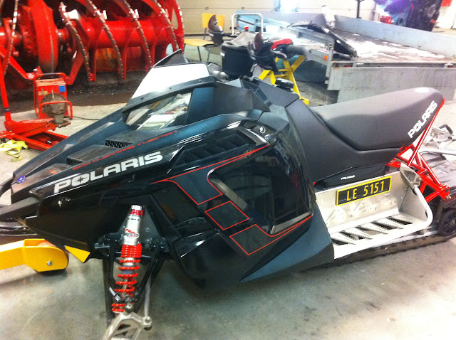

En Polaris Rush Pro-R 600, 2010 modell og en Polaris Switchback 600HO 2006 modell.

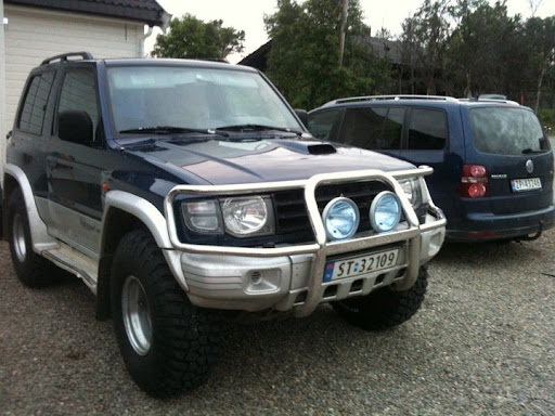

Konebil, 2008 Volkswagen Touran Highline 1,9 DSG, bak den henger huset på hjul. En Hobby 560uk, 2004 modell.
Nye gubbebilen som fikk meg til å bli aktiv her på Offroad forumet.
En 1999 modell Pajero, 2,5tdi. Ombygd av en bruker på forumet.
Godkjent med 35" og 33" hjul i vognkort.

Det første jeg måtte gjøre var å bytte starter på Pajeroen.
Når jeg fikk av den gamle så ser jeg at innslaget på denne er løst så det kan ha vært hele feilen.
Startkransen på motor så hel og fin ut, det samme gjorde tannhjulet på starteren.
Får 120Euro tilbake for den gamle starteren i Finland.
Måtte også justere clutch pedalen. Denne "låste" seg fast i framre posisjon av og til. Slik at man måtte hente den tilbake med skotuppen.
Tidligere eier mente at et stag bak pedalen måtte byttes og hadde kjøpt inn dette.
Men det holdt å justere på det staget som står bak pedalen. Nå funker det helt fint.
