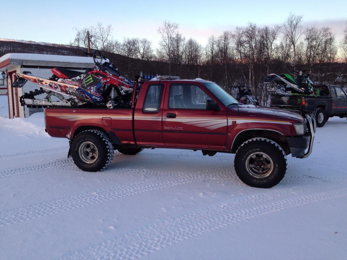

Ettersom jeg veltet med bilen og måtte til med hyttebytting m/ kasse osv har det ikke blitt gjort. Har nettopp fått ihop bilen og hentet ut skiltene. Nå som bilen er i god stand igjen skal jeg prøve å få bestilt time slik at jeg får godkjent turbo, bakseter og 33" hjulene. Skal si ifra når det er gjort ;-)
Bilde slik bilen ser ut nå etter hyttebytting ;-)
