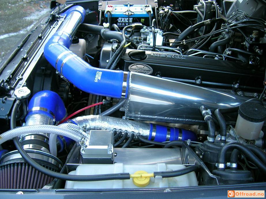

Ligger mange tråder om dette på forumet.. Bare å søke.. Jeg har montert IVECO IC på min sd33t. Noen bilder. Beklager kvaliteten på noen av bildene, mye mobilbilder.
Det orginale slangebendet som er brukt ut fra turboen sprakk ved 1.4 bars tryk.. Er byttet ut til et samcobend av silikon... Ser litt penere ut også tongue.gif

Hær e mitt oppset,ombygd innsug 2.5" tomer(mer luft ") har 3" toms exsos.... 1.4 i ladetryk.

Har ikke målt tempen .men jeg har valkte å la kalufta gå kortes vei,å ikke over motoren,for da kan den bli oppvarmet av motoren.(offroad kjøring)
Når jeg fjernet det trange orginalstusen"brukte 2.5" fra ic å inn på manifoilen.

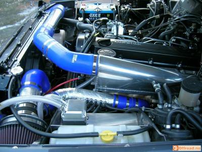

#12 twoface
twoface
  • 211 Innlegg:
Posted 22 February 2008 - 12:22
Imponerende å se hva PM har gjort på sin bil. Å det vil jo uten tvil gi enorme økninger av effekt og moment. Men ulempen for oss "vanlige" folk er vel da kostnadene... et kjapt søk på nette ga meg en pris i overkant av 10 000kr bare for den turboen... blink.gif
Forslagene fra Wazzza og Nismek er vel på mange måter mer anvendelig for de fleste da dette vil gi en moderat økning av Hk/Nm innenfor en begrenset kostnad.
Jeg kommer til å gjøre som Nismek, hvor det originale innsuget kastes i nærmeste søppelkasse og nytt 2,5" innsug monteres. Vil også legge rørene som Nismek har gjort det pga at løsningen de fleste andre har, vil medføre at luften vil bli oppvarmet på tur over motoren til innsuget. Kortest mulige vei og største mulige mengde med kald luft fra ic til motoren er jo det som betyr noe for økt effekt.

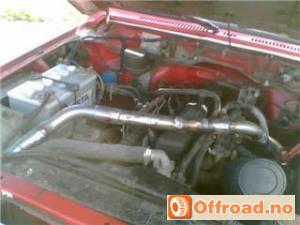

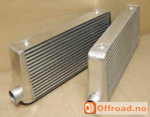

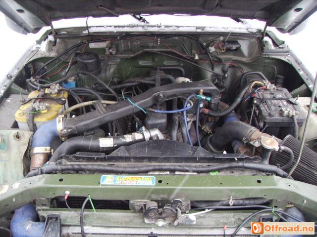

En teori jeg ble fortalt var at med kun 2" rør fra IC ville luften få såpass fart at den ikke rakk å bli oppvarmet i noen særlig grad på sin ferd over motoren. Vet ikke om det stemmer, men for mitt bruk funker det absolutt greit.. Tenkte også på å legg rørene slik NISMEK har gjort, men diameteren på stussene på Iveco IC`en passet ikke slik. Om jeg skulle hatt som Nismek ville INN-stussen vært 2" og UT-stussen vært 2,5" lItt uheldig med tanke på at luft krymper når den kjøles ned... Hvordan IC har du Nismek??
Brukte en unversal ic 550 x 180 x 65mm i bege ender.
Har også bygd en me Iveco IC,brukte 2.5" fra ic å inn i motoren..

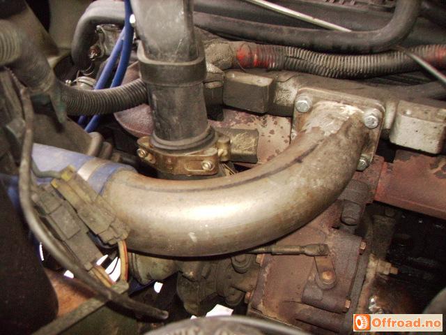

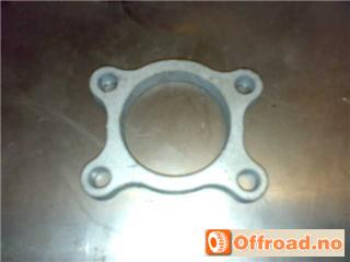

Har tatt bilder av Eksosflens og flens til Innsug som jeg har laget. Er laget i 10 mm rustfri og skjert ut i vannskjerer
